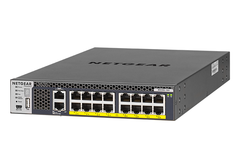

M4300-16X (XSM4316PA)
16x 多千兆, PoE+ (299W) 全网管交换机
半宽可堆叠全网管交换机,带 16X 10G / 多格端口 和 299W PoE+ 预算— IT 核心和基于 IP 的 AV-Over

技术规格
- 以太网供电 /PoE : 16x 10GBASE-T PoE+
- 完全配置,每个端口最高可达 30 瓦
- 199 瓦 PoE+ 总预算
- 硬件规格 : 16 端口 RJ45 PoE+ 多千兆 100M/1G/2.5G/5G/5G/10G
- 1 个模块化托架,包括 1 个 299W 模块化 PSU (APS299W) (或 500W 预算,可选 APS600W PSU)
- 单单元 1U / 双单元 1U 机架安装 (随附)
- 320 Gbps 交换矩阵
- 固定风扇前后 35dB
- 管理选项 : 以太网带外 1G 端口 (背面)
- 控制台RJ45 RS232 (背面)
- 控制台Mini-USB (正面)
- 存储USB (正面)
- 具有大规模配置支持的单一虚拟 NMS300 管理平台
- 双固件映像和配置文件,可在较短服务中断情况下完成更新
- 表大小 : 16K MAC 888ARP/NDP。高达 480 Gbps。吞吐量高达 357 Mpps
- 应用程序静态路由 - 64v4 / 64v6 RIP : 512 OSPF :512
- 延迟 : 2.76us 10G RJ45
- IP 多播 : 96 IPv4/32 IPv6
- 组播 IGMP 成员资格 : 2K IPv4/IPv6
- M4300 系列功能 : 无需许可证 L2 和第 3 层,第 4 层,带基于策略的路由, RIP , VRRP , OSPF 和 PIM
- VLAN4K 与 2K DHCP 服务器租赁, IPv4 :256 个池 /IPv6 :16 个池
- 混合和匹配可堆叠全网管交换机平台,在所有 1Gb 到 10Gb 型号上具有不间断转发和故障转移功能
- 预配置用于所有型号 10G 型号上的 AV-over IP L2 多播 (SDVoE 就绪)
