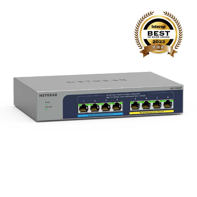

1G/2.5Gマルチギガポートを8つと、IEEE 802.3bt Ultra60 PoE++ポートを4つ、IEEE 802.3at PoE+ポートを4つ搭載し、WiFi 6対応APや監視カメラなどに最適なスイッチです。設定不要ですぐに使えます。 MS108UP MS108UP-100JPS MS108UP-100JPS

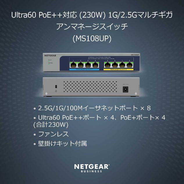

Ultra60 PoE++対応 (230W) 1G/2.5Gマルチギガ アンマネージスイッチ armor

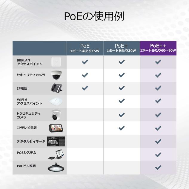

PoE対応
4つのUltra60 PoE++と4つのPoE+ポートで合計230Wの電力を供給。通信と電力の両方をLANケーブル1本で接続することができます。
PoE自動調整
受電デバイスのPoEクラスとは無関係に、要求に基づいてPoE電力を自動的にバランスさせます。

  • サイズ (W×D×H) : 210×140×40 mm
  • 重量 : 0.9 kg
  • 製品型番 : MS108UP-100JPS
  • 価格 : 104,225円 (税込)
  • マルチギガビット RJ-45ポート : 8 (1G/2.5G)
  • PoE++ (IEEE802.3bt) ポート数 : 4
  • PoE+ (IEEE802.3at) ポート数 : 4
  • PoE容量 : 230W
  • 無停電PoE* : 対応
  • *スイッチがファームウェアをアップデートしている場合やソフトウェアの再起動を実行している場合でも、 PoE 電源をオンにしたままにします。
  • 筐体 : 金属
  • 設置方法 : デスクトップ/壁掛け (キット付属)
  • スイッチング容量 : 40Gbps
  • 最大MACエントリー : 16K
  • バッファーサイズ : 1.5MB
  • VLAN (サポート数) : 64
  • EEE : 対応
  • DoS保護 : 対応
  • 電源 : 電源アダプター
  • 最大電力 (全ポート使用、ラインレートトラフィックの場合) : 271W
  • ファン : ファンレス
  • 騒音レベル (@25℃) : 0dBA
  • 動作温度 : 0~40℃
  • MTBF : 373,643.7時間 (42.6年)
  • 省エネ法に関する表示※1
    • ・区分: D
    • ・最大実効伝送速度※2: 19.7Gbps
    • ・PoE最大供給電力: 230W
    • ・エネルギー消費効率※3: 13.7 W/Gbps
